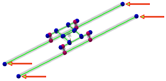

Symulacja nie może zostać pomyślnie przeprowadzona bez wiązań. Wiązania zostaną wstawione dla czterech wiązań krawędzi na barierach ochronnych.
Uwaga: Wiązania są wymagane do przeprowadzania symulacji ramy. W przypadku uruchomienia symulacji bez wiązań zostanie otwarte okno dialogowe z komunikatem błędu: Brak zdefiniowanych wiązań.
- W panelu Wiązania kliknij opcję Stałe . .
- Zostanie wyświetlone przypomnienie, aby wybrać źródło wiązania nieruchomego. Wybierz dowolny węzeł na końcu barier ochronnych. Kolejność nie jest ważna, ponieważ wiązania stałe są wstawiane dla wszystkich czterech węzłów, jak przedstawiono na ilustracji poniżej. Uwaga: Po wstawieniu wiązania przy węźle wyświetli się symbol i węzeł zostanie dodany do przeglądarki.
- Po zastosowaniu pierwszego wiązania nieruchomego kliknij prawym przyciskiem myszy i wybierz Powtórz wiązanie nieruchome. Wybierz inny węzeł na końcu barier ochronnych belki. Użyj tej metody, aby wstawić wiązania stałe dla wszystkich czterech węzłów na końcach barier ochronnych. Można powiększyć okno graficzne, aby zobaczyć, czy wiązania zostały zastosowane.
