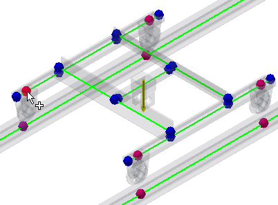

  2. Przycisk Węzeł macierzysty zostanie uaktywniony automatycznie. Wybierz węzeł, jak przedstawiono na ilustracji poniżej:

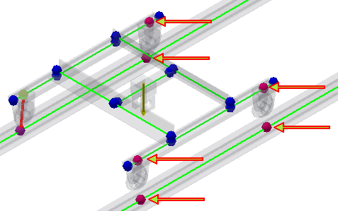

  3. Przycisk Węzły pochodne zostanie uaktywniony. Wybierz węzeł, jak przedstawiono na ilustracji:

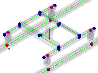

  5. Okno dialogowe Połączenia sztywne pozostanie otwarte po utworzeniu pierwszego połączenia sztywnego. Zdefiniuj połączenia sztywne pomiędzy węzłami poniżej pozostałych trzech kół wózka. Zawsze wybieraj węzeł poniżej koła jako węzeł macierzysty, natomiast węzeł powyżej koła jako węzeł podrzędny. W przypadku wszystkich połączeń sztywnych odznacz pole wyboru Oś Y w obszarze Obrót. Ilustracja przedstawia, które węzły należy wybrać w celu utworzenia połączeń sztywnych. Po zdefiniowaniu ostatniego połączenia sztywnego kliknij przycisk OK, aby zamknąć okno dialogowe Połączenie sztywne.
  6. Cztery nowe połączenia sztywne zostały utworzone pomiędzy wybranymi węzłami niestandardowymi.
