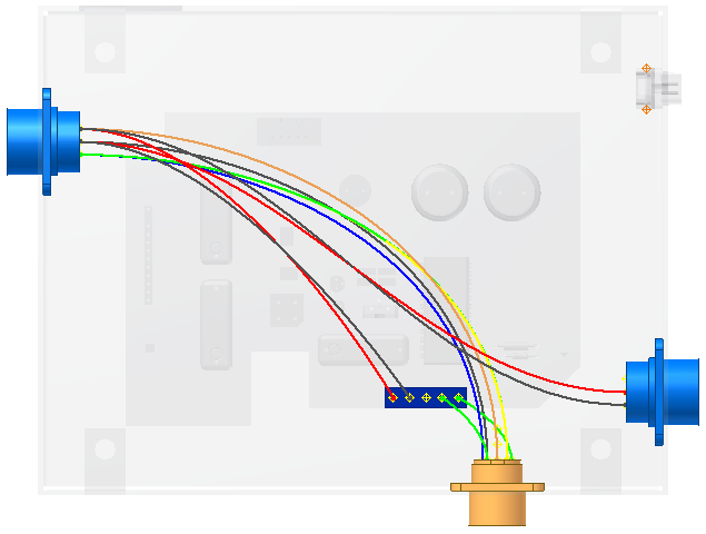

Przed rozpoczęciem tworzenia obiektów wiązki przewodów, takich jak przewody i kable, można określić kilka domyślnych opcji konfiguracji w przypadku przekazania tworzenia. Ustawienia domyślne są określane w oknie dialogowym Ustawienia wiązki przewodów. Między innymi w opcjach znajdują się wartości długości przewodów i kabli, możliwość odłożenia aktualizacji, domyślne ustawienia wyświetlania. Można również ustalić naturalną krzywiznę przewodów.
- Opcja Z naturalną krzywizną tworzy przewody i kable, które są styczne do zewnętrznego kierunku przypisanego do skojarzonego złącza. Aby wyświetlić naturalną krzywiznę, należy zatwierdzić złączkę. Przewody i kable utworzone z opcją styczności są wyświetlane w bardziej naturalnych kształtach niż zakrzywienia, ponieważ przewody i kable zbliżają się do sworzni złączy. Zawarcie naturalnej krzywizny powoduje bardziej naturalne wyświetlanie długości kabla. Jest to ustawienie domyślne.

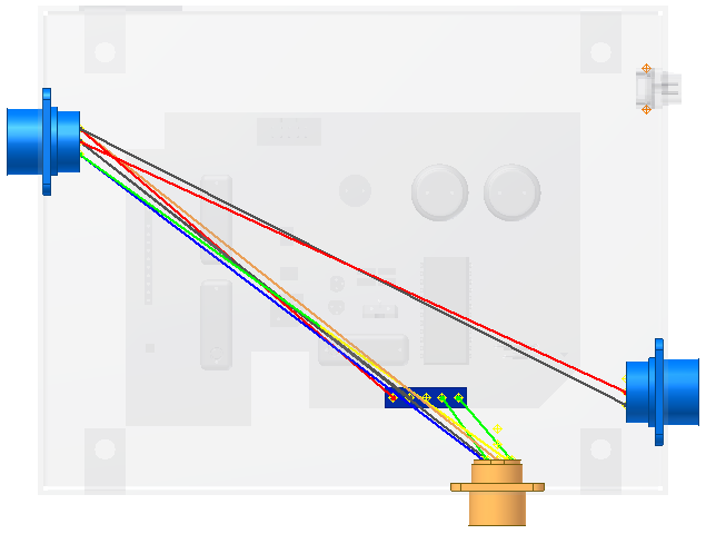

- Opcja Bez naturalnej krzywizny tworzy przewody i kable, które nie są styczne do zewnętrznego kierunku przypisanego do skojarzonego złącza. Przewody i kable tworzone bez opcji styczności są wyświetlane jako linie proste biegnące z punktu do punktu.
