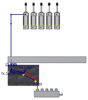

  1. Aby sprawdzić błędy w trasie o nazwie Trasa01, kliknij prawym przyciskiem myszy w przeglądarce modeli i wybierz polecenie Pokaż naruszenia.
  2. Aby określić, która część trasy zawiera błędy, w oknie dialogowym Pokaż naruszenia kliknij błąd i przeglądnij go w oknie graficznym.
    Niewłaściwy kąt znajduje się pomiędzy dwoma odcinkami; patrz kolejny rysunek.
  3. Kliknij przycisk OK, aby zamknąć okno dialogowe Pokaż naruszenia.
