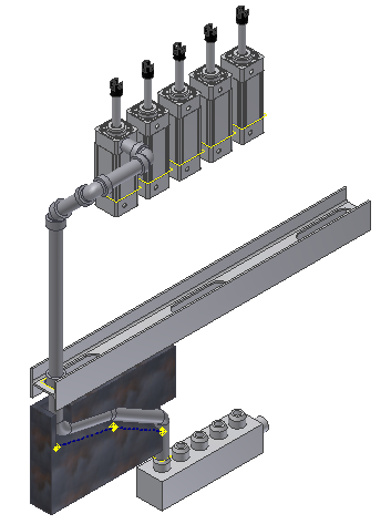

Wypełnianie trasy
  1. Na wstążce kliknij kartę Przebieg rury panel Trasa Wypełnij trasę .
    Trasa zostaje wypełniona z zastosowaniem wybranego stylu. Gdy trasa jest wypełniana, wszystkie utworzone odcinki i łączniki są dodawane do skojarzonego folderu przebiegu.

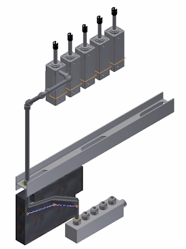

  2. Aby wyedytować bieżący styl przewodów rurowych, dwukrotnie kliknij obiekt Trasa01 w przeglądarce modeli.
  3. Na wstążce kliknij kartę Trasa panel Zarządzanie Style przewodów rurowych . Wyświetlone zostanie okno dialogowe Style przewodów rurowych.
  4. Kliknij prawym przyciskiem myszy styl ASTM A53/A53M-ASME B16.11 — Spawana rura stalowa w przeglądarce stylów i kliknij Edycja.
  5. Wybierz wartość 1/4 cala na liście Średnica, a następnie kliknij Zapisz.
  6. Kliknij Zamknij, aby zamknąć okno dialogowe.
  7. Kliknij prawym przyciskiem myszy i wybierz Koniec edycji, aby wypełnić trasę z zastosowaniem zmodyfikowanego stylu.
