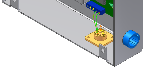

Zmień ustawienie krzywizny z powrotem na ustawienie Z naturalną krzywizną, a następnie dodaj inne przewody pomiędzy złączami.
  1. Zanim dodasz drugi przewód, użyj polecenia Ustawienia wiązki, aby zmienić ustawienie naturalnej krzywizny przewodu i kabla na opcję Z naturalną krzywizną.

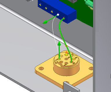

  2. Dodaj kolejny przewód łączący sworzeń o nazwie U3 Sworzeń 2 ze sworzniem J12 Sworzeń 2.
    Po wybraniu każdego punktu dla przewodu zostaną wyświetlone strzałka kierunku zewnętrznego wzdłuż podglądu przewodu oraz monit.
  3. Kliknij prawym przyciskiem myszy, a następnie z menu kontekstowego wybierz polecenie Zastosuj.
  4. Kliknij przycisk Anuluj.
  5. W przeglądarce rozwiń część Zespół wiązki1 i folder Przewody, aby zobaczyć przewody w określonej strukturze.
  6. Powróć do zespołu najwyższego poziomu.
