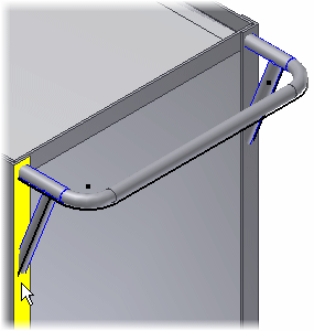

Następnie utniemy okrągłą rurę.
  1. Na wstążce kliknij kartę Projekt panel Rama Utnij/wydłuż .
  2. Wybierz cztery rury, tak jak pokazano.
  3. W oknie dialogowym Przytnij — wydłuż do powierzchni kliknij polecenie Powierzchnia, a następnie wybierz powierzchnię zgodnie z ilustracją.
  4. Kliknij przycisk OK. Rury są ucięte do wybranej powierzchni.
