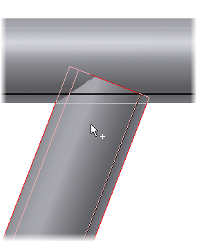

Wydłużanie profilu
Najpierw musimy wydłużyć rury podpory, aby można było je przyciąć i dopasować do innych rur.
  1. Na wstążce kliknij kartę Projekt panel Ramka Wydłuż/Skróć .
  2. Wybierz rurę wskazaną na ilustracji.
  3. Wprowadź wartość 6 mm w polu Wydłużenie.
  4. Kliknij przycisk OK.
