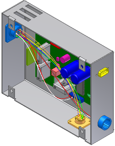

Importuj siedem przewodów ukrytych do zespołu wiązki za pomocą plików importu, które już zostały utworzone. Aby obejrzeć zawartość pliku, należy go otworzyć w edytorze tekstowym.

W oknie informacji przedstawiony jest stan operacji importu. Komunikat wskazuje, że siedem przewodów zostało zaimportowanych poprawnie. Plik dziennika zawiera szczegóły importu, łącznie z powiązanymi błędami i ostrzeżeniami.
