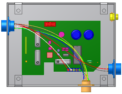

  1. Obracaj widok, dopóki nie będzie wyglądał on tak, jak na rysunku.

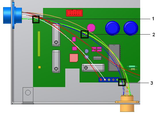

  2. W przeglądarce kliknij prawym przyciskiem myszy przewód 2207, a następnie wybierz polecenie Dodaj punkty z menu kontekstowego.
  3. Przesuń wskaźnik na przewód w oknie graficznym, a następnie kliknij przewód, aby utworzyć trzy punkty w takiej kolejności, jak pokazano.
    Nieruchomy punkt konstrukcyjny jest tworzony we wskazanym miejscu, a przewód zostaje przeliczony, zmieniając lekko kształt po dodaniu każdego nowego punktu.
  4. Kliknij prawym przyciskiem myszy i wybierz polecenie Zakończ.
