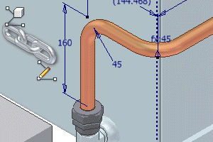

Aby zmodyfikować trasę pochodną niezależnie od szkicu podstawowego , przerwij pomiędzy nimi połączenie. Przykładowo można wstawić łączniki z Content Center, używając upuszczania automatycznego, i połączyć całą trasę pochodną z innym komponentem bazowym.
Uwaga: Przerwanie połączenia nie może być cofnięte.
  1. Aktywuj przebieg rury.
  2. Kliknij prawym przyciskiem myszy trasę pochodną, a następnie wybierz Przerwij połączenie.
  3. W oknie dialogowym potwierdzenia kliknij Tak.
    Trasa pochodna staje się serią punktów trasy szkicowanej i segmentów. Dostępne są odpowiednie możliwości edycji.
