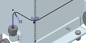

Trasa pochodna jest tworzona w oparciu o szkic 3D w zespole. Szkic podstawowy można utworzyć na podstawie geometrii w dowolnej części, która istnieje w standardowym zespole programu Autodesk Inventor lub zespole przebiegów przewodów rurowych. Musi się on znajdować poza wszystkimi trasami. Jeśli do utworzenia tras pochodnych użyto szkiców 3D, wynikowe trasy pochodne zawierać będą tę samą geometrię, co wybrany szkic podstawowy.
Szkice 3D mogą znajdować się poza częścią, na przykład można utworzyć osobne linie szkicu równoległe lub prostopadłe do geometrii w części. Aby użyć geometrii części, zastosuj wiązania do szkicu podstawowego pomiędzy elementami szkicu i geometrią w części. Wiązania 3D, takie jak równoległe i prostopadła są ważne dla systemów projektowania prostopadłych przewodów rurowych. Poprawne szkice podstawowe to:
