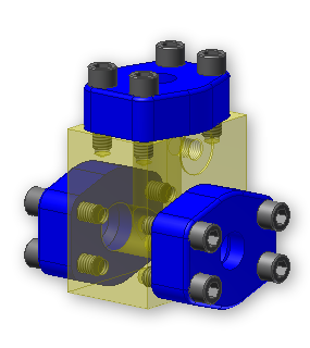

Zespół tworzony w tym ćwiczeniu jest prostym blokiem kolektora z mocowaniami kołnierza przytwierdzanymi przy użyciu wkrętów z łbem gniazdowym.
