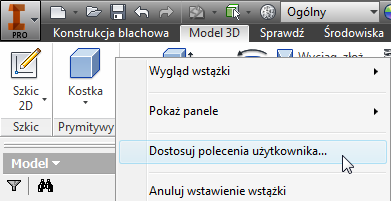

- Wybierz kartę Model 3D.
- Kliknij prawym przyciskiem myszy w dowolnym miejscu paneli kart i wybierz opcję Dostosuj polecenia użytkownika.

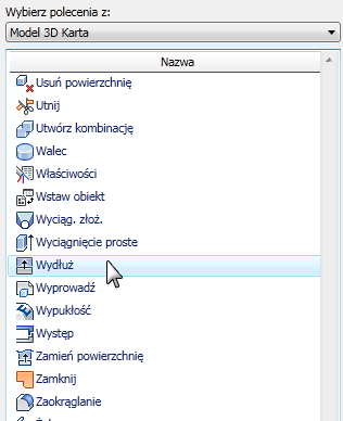

- W oknie dialogowym, w menu rozwijanym Wybierz polecenia z, kliknij Model 3D.

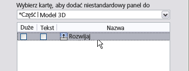

- Wybierz polecenie Wydłuż, a następnie kliknij przycisk  . .
- Powtórz powyższe czynności dla poleceń Zamień powierzchnię i Napraw korpusy.

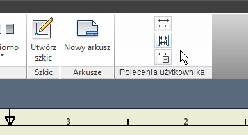

- W oknie dialogowym Dostosuj kliknij przycisk OK.
Do wybranej karty zostanie dodany panel Polecenia użytkownika zawierający dodane polecenia.
