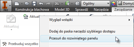

Nieużywane lub rzadziej używane polecenia można przenieść na tę część paneli kart, w której znajduje się lista rozwijana.
- Na karcie Zarządzanie kliknij prawym przyciskiem myszy opcję Przebuduj wszystko i wybierz opcję Przesuń do rozwiniętego panelu.

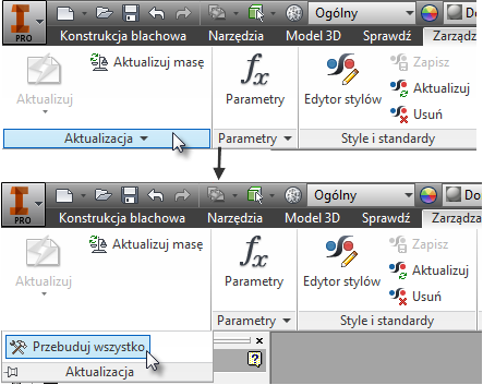

- Kliknij tytuł panelu, aby go rozwinąć i wyświetlić przeniesione polecenie.
- Jeśli to konieczne, kliknij ikonę pinezki, aby przypiąć panel w stanie rozwiniętym.

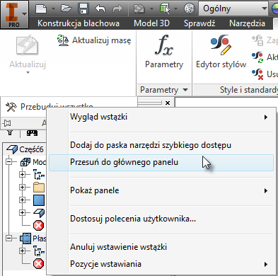

- Na rozwiniętym panelu kliknij prawym przyciskiem myszy Przebuduj wszystko i wybierz opcję Przesuń do głównego panelu. Polecenie zostanie z powrotem przeniesione do głównego panelu.
