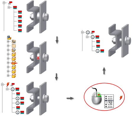

Podczas konfigurowania symulacji niektóre zmiany dokonywane w modelu mogą wymagać uwagi. W takich przypadkach węzeł nadrzędny danego węzła potomnego jest wyświetlany z ikoną Wymagane uaktualnienie.
. Kliknij prawym przyciskiem myszy węzeł nadrzędny i wybierz odpowiednie polecenie Uaktualnij. Uaktualnienie zostanie wykonane i węzeł nadrzędny będzie wyświetlany z ikoną ostrzegawczą, jeśli problem będzie nadal występował.
Rozwiń węzeł nadrzędny, aby wyświetlić węzeł potomny powodujący problem, który jest wskazany ikoną ostrzegawczą.
Przykładowy przepływ pracy związany z analizą naprężeń zespołu uchwytu jest przedstawiony poniżej.
panel Kontakty
Kontakty automatyczne
, aby dodać przynajmniej jeden kontakt ręczny do modelu. Ponieważ kontakt, który uczestniczył w kontakcie ręcznym, został usunięty, tego kontaktu nie można już rozwiązać. Ikona ostrzegawcza pozostanie obok tego kontaktu. Druga ikona ostrzegawcza będzie wyświetlana obok węzła Kontakty.
Generalnie, ikona ostrzegawcza w węźle nadrzędnym oznacza, że istnieje ostrzeżenie dotyczące przynajmniej jednego niepomijanego węzła potomnego. Jeśli wszystkie węzły potomne z ostrzeżeniami zostaną pominięte, węzeł nadrzędny będzie traktowany jako poprawny i żadne ikony ostrzegawcze nie będą wyświetlane.
