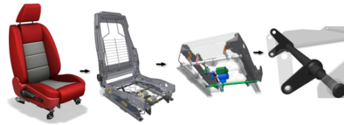

Rozważając użycie części lub zespołu w analizie, należy rozważyć pewne czynniki. Jest to między innymi przygotowania modelu. Aby przygotować model zespołu do analizy, należy określić typy komponentów. W modelu części należy określić elementy kształtujące części. Następnie z analizy można usunąć części lub elementy, które mają na nią niewielki wpływ, aby zwiększyć wydajność przy małej różnicy w wynikach.
Działania przygotowujące część lub zespół do analizy to:
Dlaczego należy upraszczać model?
Podczas analizy zespołów można wykluczyć małe części, których funkcje są symulowane przez wiązania lub siły. Upraszczanie zespołu, tam gdzie to możliwe, ułatwia skrócenie czasu symulacji.
