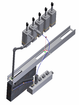

Zakończ i zapełnij trasę węża
  1. Aby dodać węzeł pośredni, styczny do kołowej krawędzi na belce IBeam, przesuń wskaźnik blisko tej krawędzi. Krawędź kołowa zostaje wyróżniona.
    Następnie kliknij, by określić węzeł węża.
  2. Kliknij prawym przyciskiem myszy i wybierz Koniec edycji.
    Środowisko przebiegu jest aktywne.

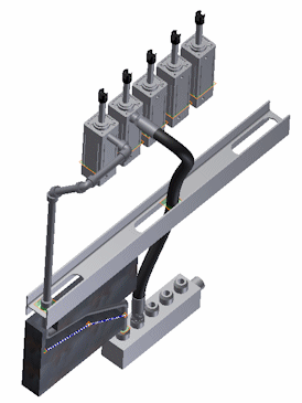

  3. Aby wypełnić trasę przewodu, kliknij kartę Przebieg rury panel Trasa Wypełnij trasę .
    Gdy trasa jest wypełniona, do przeglądarki modeli dodane zostają: część węża elastycznego, łącznik początkowy i łącznik końcowy. Widoczne są one na spodzie zespołu węża elastycznego.
