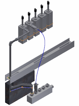

  8. Przesuń kursor na okrągłą krawędź, jak pokazano na ilustracji. Następnie kliknij, by określić łącznik początkowy.
    Uwaga: Oś kierunkowa na części musi wskazywać kierunek trasy.
  9. Pojawi się łącznik końcowy i zostanie on dołączony do kursora. Należy zwrócić uwagę na to, że w tym stylu oba łączniki (początkowy i końcowy) odwołują się do tego samego pliku części.
  10. Przesuń kursor na otwór kołowy, znajdujący się na części zaworu.
    Jeśli orientacja łącznika jest nieprawidłowa, kliknij prawym przyciskiem myszy i wybierz opcję Następne połączenie.
  11. Kliknij, aby wstawić łącznik końcowy. Wyświetlona zostanie linia trasy.
