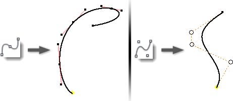

Splajny to krzywe o promieniu zmiennym liniowo. Program Inventor obsługuje dwa typy splajnów: interpolacji i z wierzchołkiem sterującym.
Splajn interpolacji przechodzi przez wskazane punkty. Splajn można modyfikować przy użyciu uchwytów w punktach.
Splajn z wierzchołkiem sterującym przechodzi przez punkt początkowy i końcowy, ale nie przechodzi przez pośrednie wskazane punkty. Te punkty definiują ramkę sterującą, która służy do modyfikowania splajnu.
Typ utworzonego splajnu można zmienić w menu kontekstowym.
