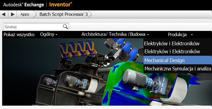

  1. Aby przejść do serwisu Autodesk Exchange App Store, przy prawym końcu paska tytułu kliknij przycisk .
  2. Znajdź, kup i pobierz nowe środowisko IBL.
  3. Zainstaluj nowe środowisko IBL zgodnie z instrukcjami.
