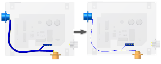

Segmenty można wyświetlać jako renderowane lub za pomocą linii środkowych. Widok renderowany zapewnia trójwymiarowy wygląd, a podgląd za pomocą linii środkowych zapewnia nieblokowany widok punktów konstrukcyjnych i ścieżki.
Tak jak przewody, opcje widoków mogą być ustawione dla indywidualnych segmentów lub dla wszystkich segmentów w wybranym zespole wiązki przewodów. Preferencje wyświetlania można ustawić w różny sposób. Dla wystąpień segmentu lub folderu Segmenty można użyć menu kontekstowego lub opcji z okna dialogowego Właściwości segmentu lub poleceń znajdujących się na karcie Kable i wiązki przewodów. Właściwości wyświetlania poziomu wystąpień zawsze nadpisują bieżące stany podglądu.
Aby zmienić ustawienia wyświetlania wszystkich segmentów, w przeglądarce wybierz folder Segmenty, kliknij prawym przyciskiem myszy, a następnie z menu kontekstowego wybierz polecenie Wyświetl wszystko jako renderowane.
Można zmienić paramety wyświetlania pojedynczego segmentu. Na karcie Kable i wiązki przewodów, w panelu Widoczność, w opcji Ustawienia wyświetlania należy wybrać opcję Widok renderowany. Inną metodą jest kliknięcie prawym przyciskiem myszy wskazanego segmentu i wybór opcji Wyświetl jako renderowane z menu kontekstowego.
