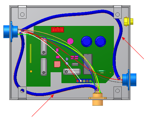

Segmenty definiują wirtualne ścieżki, którymi poprzez zespół może biegnąć przewód lub kabel. Każde kliknięcie w oknie graficznym tworzy punkt konstrukcyjny na segmencie. Punkty konstrukcyjne są wykorzystywane do manipulowania segmentami i uzyskiwania pożądanych pozycji i kształtów.
Segment tworzony jest z domyślną średnicą i jest on odsunięty na określoną odległość od wybranej geometrii. Średnica segmentu zależy od przewodów ułożonych w segmencie.
Po zdefiniowaniu ścieżki może ona być wielokrotnie zmieniana, łącznie z wstawianiem złączy i tworzeniem odgałęzień segmentu.
