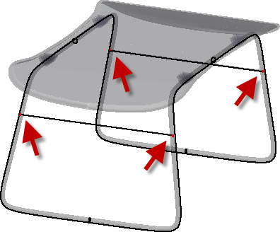

 Kliknij przycisk Znajdź pozostałe przerwy i wolne krawędzie. Kliknij przycisk Znajdź pozostałe przerwy i wolne krawędzie.- Zwróć uwagę, że wolne krawędzie są wyróżnione we wszystkich położeniach, w których belka poprzeczna przecina nóżkę.
- Kliknij przycisk Anuluj.  Powiększ jeden z końców belki poprzecznej. Zwróć uwagę, że przenika on przez nóżkę. Przecinające się powierzchnie uniemożliwiają zamianę nóżki w bryłę, dopóki belki poprzeczne nie zostaną przycięte do punktu przecięcia z nóżkami.
