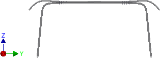

 Kliknij opcję Widok główny. Kliknij opcję Widok główny.
- Skorzystaj z narzędzia ViewCube, aby zorientować widok, tak aby odpowiadał poniższej ilustracji.
- Kliknij prawym przyciskiem myszy powierzchnię oznaczoną Prawo w narzędziu ViewCube, a następnie wybierz opcję Ustaw bieżący widok jako widok z przodu.
- Kliknij lewy górny narożnik narzędzia ViewCube, aby ustawić widok izometryczny, tak aby odpowiadał poniższej ilustracji.
 Kliknij prawym przyciskiem myszy ikonę widoku głównego, a następnie wybierz opcję Ustaw bieżący widok jako główny, a następnie Dopasuj do widoku. Kliknij prawym przyciskiem myszy ikonę widoku głównego, a następnie wybierz opcję Ustaw bieżący widok jako główny, a następnie Dopasuj do widoku.
Zmiana tych ustawień upraszcza nawigację. Poprawia ona również oświetlenie widoku i ustawienia renderowania. Płaszczyzna podstawy cienia jest teraz wyrównana do płaszczyzny XY.
