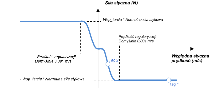

Prędkość regularyzacji
W przypadku złączy kontaktowych wykorzystywane jest prawo rzeczywistego, nieliniowego tarcia Coulomba. W przypadku połączeń i połączeń 3D w celu uproszczenia procesu i uniknięcia warunku hiperstatycznego wykorzystywane jest regularyzowane prawo Coulomba. Można to przedstawić w następujący sposób:
Regularyzacja jest sterowana za pomocą parametru regularyzacji prędkości.
Dla tego modelu w przypadkach kontaktu kontaktowego (lub kontaktu obrotowego), gdy względna prędkość styczna jest równa zero, siła styczna jest równa zero.
W przypadku tarcia w połączeniu z obrotowym stopniem swobody, siła styczna jest zastępowana stycznym momentem obrotowym (jednostka: Nm), względna, styczna prędkość jest prędkością obrotową (jednostka rad/s). Obie wartości są obliczane poprzez pomnożenie siły stycznej i podzielenie prędkości przesuwu przez promień połączenia.
Przykład 1
Połączenie sworzniowe o promieniu 10 mm jest prowadzone przy stałej prędkości „w” równej 10 rad/s. Siła (Fn) równa 20 N jest przykładana do połączenia prostopadle do jego osi obrotu. Wartość współczynnika tarcia (mu) określono na poziomie 0,1.
W tym przypadku moment sił tarcia (Uf) w połączeniu można obliczyć w następujący sposób:
? = r * w = 0,01 * 10 = 0,1 m/s
? > prędkość regularyzacji = 0,001 m/s => Uf = -mu * r * Fn = -0,1 * 0,01 * 20 = -0,02 Nm
Patrz „oznaczenie 1” na regularyzowanym wykresie Coulomba.
Przykład 2
Kontynuując powyższy przykład, ale przy prędkości (w) na poziomie 0,05 rad/s, moment sił tarcia (Uf) jest opisany wzorem:
? = r * w = 0,01 * 0,05 = 0,0005 m/sm
? > prędkość regularyzacji = 0,001 m/s => Uf ≈ -mu * r * Fn/2 = -0,1 * 0,01 * 20/2 = -0,01 Nm
Patrz „oznaczenie 2” na regularyzowanym wykresie Coulomba.

- Każdy parametr podziel przez 10, uruchom symulację i zapisz ją.
- Wydrukuj wszystkie wyniki na jednym wykresie. Jeśli wszystkie wyniki są podobne, symulacja jest niewrażliwa na parametry numeryczne. Jeśli jest inaczej, wrażliwość może stanowić problem.
- Jeśli symulacja jest niewrażliwa, można przeanalizować wyniki.
- Jeśli symulacja jest wrażliwa na parametry numeryczne, użyj krzywych wyników, aby określić, który parametr numeryczny jest źródłem wrażliwości. Podziel parametr przez 10 i użyj otrzymanej wartości jako wartości nominalnej dla parametru numerycznego. Uruchom ponownie sprawdzanie poprawności od początku. Aby zaoszczędzić czas, możesz sprawdzić niewrażliwość dla jednego parametru.
