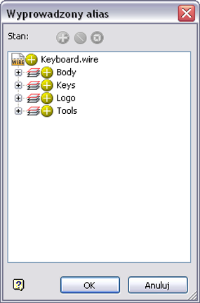

Konwersja pliku przewodu bezpośrednio do programu Autodesk Inventor może chwilę potrwać; następnie zostanie wyświetlone okno dialogowe Alias pochodny.
Zauważ, że w oknie dialogowym pojawią się cztery węzły z nazwami: Bryła, Klawisze, Logo i Narzędzia. Ikona powłoki pojawia się po lewej stronie czterech nazw węzłów, ponieważ odpowiadają one nazwom powłok powierzchni, które były w aliasie.
Trzy górne przyciski w obszarze informacji Status na górze okna dialogowego są nieaktywne, dopóki nie zostanie wybrany jeden z węzłów z listy. Skorzystaj z tych przycisków, aby wybrać powłokę jako składnik powierzchni lub jako wszystkie powierzchnie oddzielnie. Można również wykluczyć niektóre (lub wszystkie) powierzchnie.
Użyj przycisku + umiejscowionego dalej po lewej stronie, aby otrzymać pochodne wszystkich powierzchni jako powierzchnię wielowarstwową. Jest to ustawienie domyślne. Powierzchnia wielowarstwowa wyświetla się na kolor żółty i może być zszyta z bryłą. Większość poleceń dotyczących modelowania w programie Autodesk Inventor, jak Skorupa lub Podziel, można wtedy wykonać na szytej bryle.

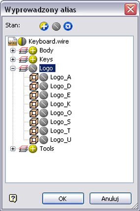

Użyj środkowego polecenia \, aby wykluczyć wybrane powierzchnie z żółtej powierzchni wielowarstwowej. Powierzchnie wyłączone będą półprzezroczyste.
Użyj polecenia umiejscowionego dalej po prawej stronie, aby importować obiekty jako oddzielne powierzchnie. Oddzielne powierzchnie będą miały kolor niebieski.
Przez chwilę przyjrzyj się przeglądarce modeli. Węzeł Keyboard.wire przedstawia powiązany import pliku połączeń Alias. Po rozwinięciu węzła Keyboard.wire wyświetlane są trzy elementy powierzchni złożonej (Klawisze, Narzędzia i Bryła), które zostały przekształcone z przeznaczeniem do programu Autodesk Inventor. Nazwy składników odpowiadają rdzennym nazwom warstw Alias.
