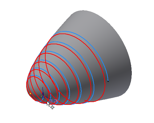

Użycie krzywej 3D z równania jako toru z przeciągnięcia
Aby w pełni użyć szkicu 3D w elemencie przeciągnięcia, należy zmienić kolejność elementów w przeglądarce. Następnie można edytować przeciągnięcie i zmienić jego typ, aby użyć toru prowadnicy dla elementu.
  1. W przeglądarce przeciągnij Szkic2 3D powyżej elementu Przeciągnięcie1. Pozwala to na użycie szkicu 3D w elemencie przeciągnięcia.
  2. Rozwiń Przeciągnięcie1 i edytuj Szkic2.
  3. Zmień średnicę okręgu na 0.01 mm.
  4. Zakończ szkic.
  5. Edytuj Przeciągnięcie1.
  6. Zmień typ na Ścieżka i tor prowadnicy.
  7. Wybierz krzywą z równania w Szkicu2 jako tor prowadnicy.
  8. Kliknij przycisk OK.
