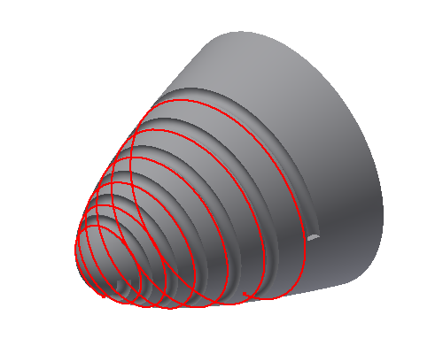

Tworzenie innej krzywej 3D z równania
Aby ukończyć model, można utworzyć inną krzywą 3D z równania. Ta krzywa będzie służyć jako prowadnica w elemencie przeciągnięcia.
  1. Utwórz szkic 3D.
  2. Uruchom polecenie Krzywa z równania.
  3. Sprawdź, czy jako układ współrzędnych jest ustawiona opcja Cylindryczny.
  4. Wprowadź następujące wartości:
    • r(t): t
    • θ(t): 1800 * t + 800
    • z(t): t^2
    • tmin: 0.5
    • tmax: 1.7
  5. Zakończ szkic.
