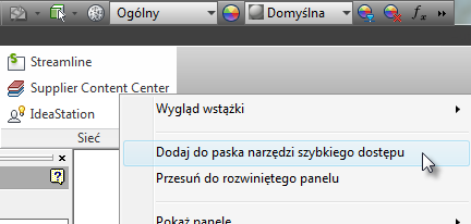

W tym ćwiczeniu będziemy tworzyć skrót.
  1. Wybierz kartę Zarządzanie.
  2. Kliknij prawym przyciskiem myszy polecenie Supplier Content Center i wybierz opcję Dodaj do paska narzędzi szybkiego dostępu.
Polecenie zostanie dodane do paska narzędzi szybkiego dostępu i stanie się dostępne w każdym dokumencie zespołu w dowolnej chwili niezależnie od aktywnej karty.
