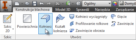

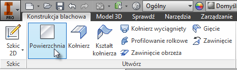

Dostęp do rozwinięcia blachy konstrukcji blachowej można uzyskać za pomocą przeglądarki lub wstążki. Najpierw należy utworzyć podstawową geometrię konstrukcji blachowej:
 Przekształć
 Przekształć  Przekształć w konstrukcję blachową.
