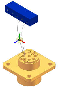

Zmiana punktów konstrukcyjnych
Aby osiągnąć pożądany kształt, po dodaniu punktów można ponownie je zdefiniować do dowolnego położenia lub elementu. Punkty konstrukcyjne utworzone w oparciu o umowny punkt na powierzchni są odsunięte na ustaloną odległość. Nie są one aktualizowane podczas zmian w modelu, w tym zmian w reprezentacjach pozycyjnych. Podobnie jak punkty użyte do definiowania sworzni lub części, punkty bazujące na istniejącej geometrii nie są odsunięte i są aktualizowane podczas zmian w modelu.
Położenie punktów konstrukcyjnych przewodu można zmieniać dynamicznie lub za pomocą precyzyjnych współrzędnych przy użyciu polecenia Obrót/Przemieszczenie 3D.
Punkty konstrukcyjne przewodu można usuwać pojedynczo lub wszystkie jednocześnie, korzystając z menu kontekstowego.
