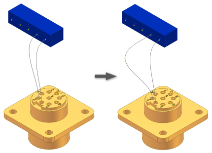

Domyślnie wstępnie tworzone przewody lub żyły kabli mają naturalną krzywiznę pomiędzy sworzniami, do których są przyłączone. Czasem krzywizna ta jest nieodpowiednia lub przewody nie posiadają naturalnej krzywizny. Kształt można kontrolować, dodając i zmieniając punkty konstrukcyjne przewodów w:
Nie można dodawać punktów konstrukcyjnych do kabli lub zapasowych żył kabli.
Kiedy już punkty konstrukcyjne są dodane, można wyrównać ich położenie i wartość odsunięcia i otrzymać wymagany kształt.
