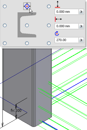

Umieszczanie dolnego ceownika C
Teraz należy ustawić ceowniki C wzdłuż dolnych linii, tak aby dolna część ceownika C była równa z końcami prostokątnego rurociągu.
  1. Wybierz cztery dolne linie, tak jak pokazano na rysunku.
  2. Kliknij przycisk wyboru, aby przesunąć wskaźnik Orientacji, tak jak pokazano na rysunku.
  3. Kliknij przycisk Zastosuj.
