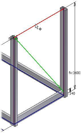

Umieszczanie rury poziomej
Umieść rurę w poprzek pozostałej linii poziomej.
  1. Wybierz pozostałą linię poziomą.

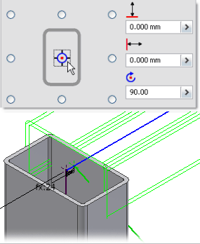

  2. Wybierz normę ISO 657/14 - 2000 (Prostokątny) z menu Rodzina.
  3. Wybierz wartość 250x150x10 z menu Rozmiar.
  4. Wybierz wartość 90.00 st z menu Kąt.
  5. Kliknij przycisk wyboru, aby przesunąć wskaźnik orientacji.
  6. Kliknij przycisk Zastosuj.
