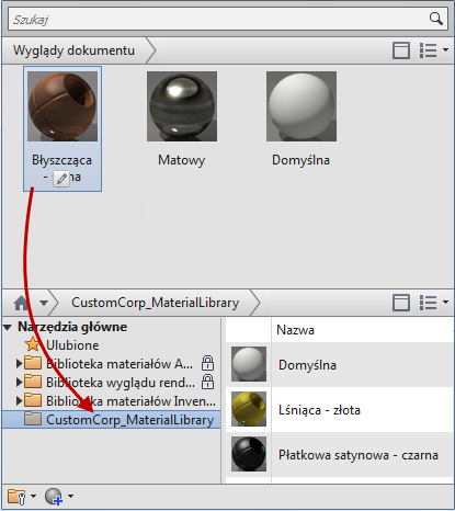

Należy utworzyć niestandardową bibliotekę i wypełnić ją wyglądami, które mają być zachowane we wszystkich dokumentach zawierających unikalny, niestandardowy wygląd. Tworzenie i wypełnianie biblioteki niestandardowej
  1. Na karcie Narzędzia > panel Materiał i wygląd kliknij Wygląd — zostanie wyświetlona przeglądarka wyglądów.
  2. Na pasku narzędzi przeglądarki wyglądów (na dole) kliknij przycisk (Zarządzanie), a następnie kliknij opcję Utwórz nową bibliotekę.
  3. Przejdź do folderu, w którym ma być zapisana nowa biblioteka, i określ nazwę biblioteki.
  4. Kliknij przycisk Zapisz. Biblioteka jest widoczna na liście bibliotek w dolnej części przeglądarki wyglądów.
  5. Określ, czy zorganizować bibliotekę za pomocą kategorii. Tworzenie kategorii
    Kliknij prawym przyciskiem myszy nową bibliotekę w lewym dolnym panelu i wybierz opcję Utwórz kategorię.
    Nazwij kategorię.
  6. W sekcji Wyglądy dokumentu przeciągnij i upuść wszystkie wyglądy, które chcesz zachować, do biblioteki niestandardowej. Można upuszczać je w węzłach kategorii lub węźle biblioteki.

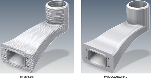

Wygląd po migracji wygląda inaczej niż chcę. Dlaczego tak się dzieje i w jaki sposób można to zmienić?
Wyglądy są wyświetlane w różny sposób, w zależności od używanego stylu wizualnego. Style wizualne Cieniowany różnią się od stylów Realistyczny z powodu właściwości wyglądu używanych do wyświetlania tych stylów.
Podczas pracy z interfejsem użytkownika Materiał i wygląd śledzenie promienia wodzącego jest wyłączone (jest ono domyślnie włączone w przypadku użycia stylu wizualnego Realistyczny). Dlatego wybranie materiału lub wyglądu, który jest zgodny z wymaganiami podczas śledzenia promienia wodzącego, może wymagać zmodyfikowania wyglądu lub utworzenia nowego.

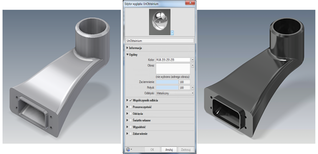

Na poniższym rysunku pokazano, czego można oczekiwać na podstawie definicji wyglądu i tego, który tryb stylu wizualnego jest aktywny. Po lewej stronie znajduje się styl wizualny Cieniowany, a po prawej — styl wizualny Realistyczny.
Jak widać, istnieje różnica w kolorze i połysku. Powodują to właściwości, które nie są używane w stylu wizualnym Cieniowany podczas renderowania sceny. Sekcja Dokumentacja edytora wyglądu zawiera szczegółowe informacje na temat właściwości typu wyglądu obsługiwanych w stylu wizualnym Cieniowany.

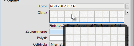

Niestandardowe style kolorów z mapami tekstur mogą wymagać dodatkowych modyfikacji tekstury. Dopasowywanie tekstury wymaga użycia Edytora wyglądu lub narzędzi Dokumentacja edytora wyglądu w obszarze rysunku. Przyjrzymy się, jak można to zrobić za pomocą Edytora wyglądu, kontynuując procedurę opisaną w odpowiedzi na poprzednie pytanie.
  1. W przeglądarce wyglądów zmień wygląd niestandardowy.

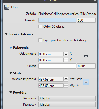

  2. W oknie Edytor wyglądu kliknij podgląd obrazu, aby otworzyć Edytor tekstur.
  3. W Edytorze tekstur można przełączać obrazy, modyfikować położenie, skalować i powtarzać wartości. W tym przypadku należy zmodyfikować skalę.
  4. Kliknij nazwę źródła, aby zastąpić obraz innym.
  5. Zmień położenie mapy, włączając w to obrót.
  6. Przeskaluj mapę, aby dostosować ją do wymagań. Aby przeskalować niejednorodnie, kliknij przycisk w celu przerwania połączenia współczynnika proporcji.
  7. Po wprowadzeniu zmian zamknij Edytor tekstur.
  8. W Edytorze wyglądu kliknij przycisk Zastosuj lub przycisk OK po zakończeniu edycji wyglądu.
