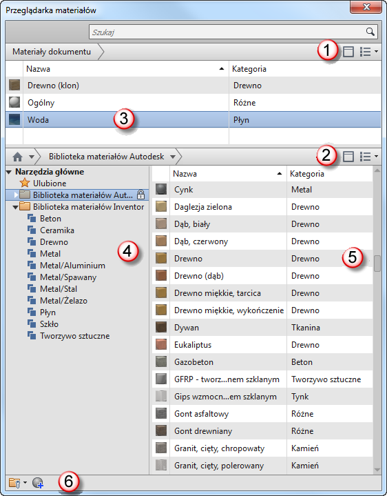

Biblioteka materiałów jest zbiorem materiałów i powiązanych zasobów. Firma Autodesk udostępnia kilka bibliotek, a dodatkowo użytkownik może tworzyć własne biblioteki do organizowania materiałów. Biblioteki mogą być współdzielone z innymi członkami zespołu. Używając tych samych bibliotek w programach Autodesk Inventor i Revit, można sobie zapewnić korzystanie ze spójnych materiałów.
Biblioteki dostarczone przez firmę Autodesk są zablokowane, na co wskazuje ikona blokady. Materiałów w zablokowanej bibliotece nie można usunąć ani nadpisać. Można natomiast skopiować materiały z zablokowanej biblioteki do odblokowanej biblioteki użytkownika, w której można je nadpisywać i usuwać.
Biblioteki można dzielić, dodając kategorie i przenosząc do nich materiały. Biblioteka dostarczona przez firmę Autodesk zawiera wiele kategorii materiałów uporządkowanych według typu, takich jak Beton, Metal czy Szkło. Utworzone biblioteki i kategorie mogą odzwierciedlać różne metody organizacji danych, takie jak według nazwy projektu czy zastosowania.
Aby pracować z bibliotekami, na pasku narzędzi szybkiego dostępu kliknij materiał
do otwarcia w Przeglądarce materiałów.
Dodawanie materiału do bieżącego dokumentu — najpierw znajdź istniejący materiał w bibliotece, a następnie użyj jednej z poniższych metod:
Dodaj do
Materiały dokumentu. Kopiowanie materiału do biblioteki — użyj jednej z następujących metod:
Dodaj do
<nazwa biblioteki>. Możliwe jest skopiowanie materiału do biblioteki, w której istnieje już inny materiał o tej samej nazwie. W takim przypadku zostanie wyświetlony monit z opcją nadpisania wersji w lokalizacji docelowej lub zachowania obu wersji.
