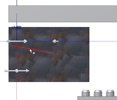

  2. Umieść kursor na czerwonej osi kierunkowej narzędzia trasowania prostopadłego 3D, kliknij prawym przyciskiem myszy i wybierz polecenie Równoległa do krawędzi.
    Wyświetlony zostanie komunikat dotyczący wybrania krawędzi liniowej.
  3. Wybierz krawędź liniową na części ścieżki, jak przedstawiono na kolejnym rysunku. Kliknij, aby zatwierdzić wybór.
    Czerwona oś zostaje zorientowana w kierunku wybranej krawędzi. Dołączona geometria odniesienia jest dodawana do folderu Geometria dołączona w przeglądarce Model.

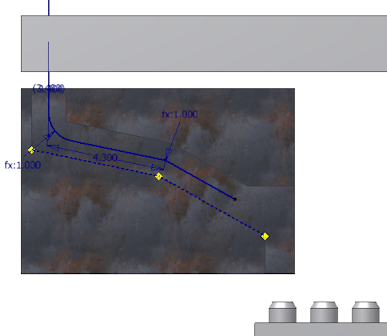

  4. Zatrzymaj kursor na czerwonej osi, kliknij prawym przyciskiem myszy i wybierz polecenie Wprowadź odległość. Następnie wpisz 4.3 cala w oknie Podaj odległość, a następnie kliknij zielony znacznik wyboru.
  5. Sprawdź, czy pomiędzy nowym a poprzednim odcinkiem zagięcie zostało dodane automatycznie.

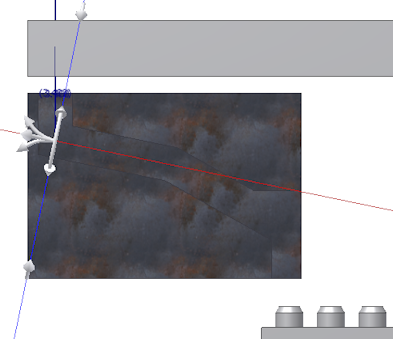

  6. Dla następnego punktu kliknij prawym przyciskiem myszy czerwoną oś kierunkową i wybierz polecenie Równoległa do krawędzi.
  7. Kliknij drugą krawędź liniową na części ścieżki, jak przedstawiono na kolejnym rysunku.

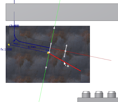

  8. Zanim utworzysz kolejny punkt trasy, kliknij prawym przyciskiem myszy w oknie graficznym i usuń zaznaczenie pola Wymiarowanie automatyczne.
  9. Kliknij gdziekolwiek w kierunku do przodu na czerwonej osi kierunkowej. Długość odcinka nie jest istotna.

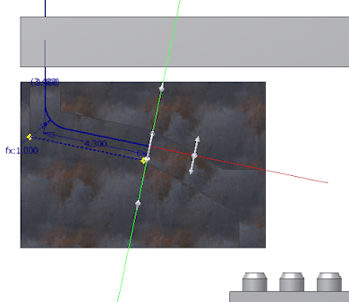

  10. Kliknij prawym przyciskiem myszy w oknie graficznym i wybierz polecenie Gotowe.
  11. Sprawdź, czy nowy odcinek nie jest zwymiarowany.
