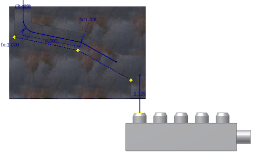

  1. Na wstążce kliknij kartę Trasa panel Utwórz Trasa .
  2. Kliknij lewy otwór kołowy znajdujący się na części zaworu.

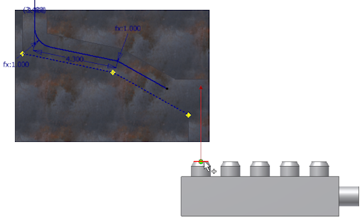

  3. Kliknij prawym przyciskiem myszy w oknie graficznym i wybierz Zatrzask punktowy.
  4. Przesuń wskaźnik na ostatni odcinek utworzony w poprzednim ćwiczeniu.
    Linia kreskowa reprezentująca zatrzask punktu jest wyświetlana od kursora do punktu podglądu. Punkt podglądu jest wyświetlany na przecięciu linii i osi.

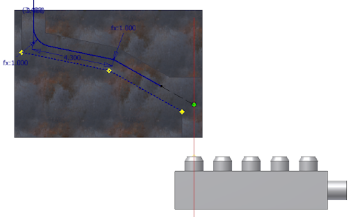

  5. Gdy ukaże się linia przerywana i punkt przecięcia, kliknij pochyły segment, by wybrać punkt trasy.
  6. Kliknij prawym przyciskiem myszy i wybierz opcję Gotowe.
