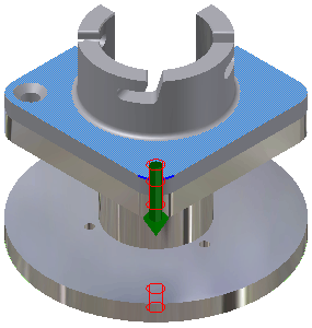

Zauważ, że na liście otworów i łączników znajdują się miniatury i opisy otworu. Widoczne są tutaj dwa otwory, ponieważ taka liczba jest wymagana, aby nastąpiło przejście przez oba komponenty, zgodnie z wyborem powierzchni początkowej i końcowej.
Jeśli inny komponent lub element części byłby zawarty w wyborze, wymagane byłyby trzy otwory.
