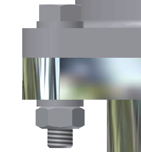

- Wybierz ISO 4016. Przejrzyj wybrane połączenia w oknie graficznym. Zwróć uwagę, że w programie wartość długości jest wybierana automatycznie w taki sposób, aby nastąpiło przejście przez wybrane komponenty. Uwaga: Jeśli biblioteka Content Center nie posiada standardu ISO lub szczegółowych gwintów, wybierz opcję Wszystkie z menu Standard i wybierz podobny gwint.
- Kliknij tekst Kliknij, aby dodać część złączną, położony bezpośrednio pod miniaturą gwintu, i wybierz standard ISO 7092.
Filtry logiczne kreatora są udostępnione do wyboru. Przykładowo, gdy dodasz twardą część złączną pomiędzy śrubą a otworem, dostępne do wyboru będą tylko podkładki.
- Wybierz tekst Kliknij, aby dodać część złączną, położony bezpośrednio pod miniaturą dolnego otworu i wybierz standard ISO 7092.
- Kliknij tekst Kliknij, aby dodać część złączną położony bezpośrednio pod miniaturą dolnej podkładki i wybierz standard ISO 4032. Złącze jest kompletne.
