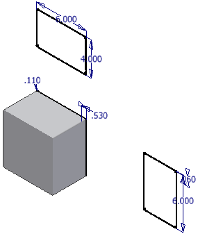

Następnie utworzymy zaokrąglenie na dwóch pętlach krawędzi, z przodu i z tyłu płaszczyzny. Tak jak poprzednio odniesiemy się do wymiarów zawartych w importowanym szkicu w celu określenia rozmiaru zaokrągleń.
  1. W przeglądarce rozwiń element części o nazwie Wyciągnięcie1.
  2. Kliknij element Szkic1 prawym przyciskiem myszy, a następnie wybierz opcję Widoczność.
  3. Kliknij opcję Powiększ wszystko.
  4. Kliknij polecenie Zaokrąglanie na wstążce lub kliknij prawym przyciskiem myszy i wybierz opcję Zaokrąglanie z menu znakowego.
  5. Wybierz pętlę krawędzi na wierzchu pokrywy (krawędź przeciwległa do płaszczyzny szkicu).
    Zaokrąglenie wyświetlone jest w oknie graficznym.
  6. Podświetl wartość Promień w oknie dialogowym Zaokrąglanie lub w polu wprowadzania wartości w obszarze projektowania, a następnie wybierz wartość promienia 0.110 zdefiniowaną przez projektanta, który jako pierwszy utworzył dany rysunek DWG.
  7. Kliknij przycisk OK, aby utworzyć zaokrąglenie.
