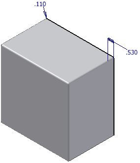

Tak jak część pokrywy, ta część musi być wydrążona lub cienkościenna. W przeciwieństwie do części pokrywy nie można jednak usunąć żadnej powierzchni części podczas operacji tworzenia skorupy.
  1. Kliknij polecenie Skorupa.
  2. Zaznacz wartość domyślną w polu Grubość.
  3. Wybierz wartość grubości ściany 0.060 w widoku po prawej stronie szkicu, który jest stale wyświetlany w oknie graficznym.
  4. Kliknij przycisk OK, aby utworzyć skorupę. Ponieważ korpus usuwany jest tylko wewnątrz materiału, nie ma tutaj pozornych zmian w części.
  5. Zapisz część.
