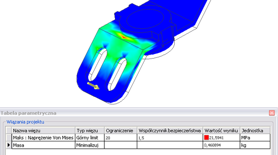

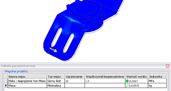

Wyniki można optymalizować i filtrować poprzez ustawienie limitów dla wybranych wiązań i minimalizowanie pozostałych. W części Wiązania projektu tabeli parametrycznej ustaw stan wiązania na typ limitu. Określ wartość i współczynnik bezpieczeństwa dla limitu. Następnie zmień stan innego wiązania na wartość Minimalizuj. Konfiguracja zaktualizuje się i wyświetlą się wyniki korzystające ze zminimalizowanych wartości. Jeśli istnieje konfiguracja spełniająca wszystkie limity, jest ona wyświetlana. W innym przypadku wyniki naruszają wiązania.
Po wyświetleniu zoptymalizowanego rozwiązania, wciąż można używać suwaków. Wartości wiązań zoptymalizowanych wyświetlają się z zielonym znacznikiem. Wiązania z przekroczonym współczynnikiem bezpieczeństwa wyświetlają się z kolorowym kształtem. Zielony okrąg oznacza wartość znajdującą się w akceptowanym zakresie, a czerwony kwadrat oznacza wartość poza tym zakresem.
