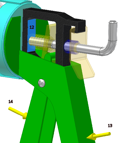

Po zdefiniowaniu kontaktów kontynuuj przeprowadzanie analizy modelu.
Aby użyć pistoletu do uszczelniania, należy trzymać za uchwyt i pociągnąć za spust. Z punktu widzenia analizy statycznej komponenty znajdą się pod wpływem działania siły i ulegną odkształceniu, zanim głowica tłoka przesunie dno pojemnika. Uzasadnione jest założenie, że komponenty ulegną odkształceniu względem ramy głównej. Dlatego zastosowane zostaną:
Pojemnik jest utrzymywany na miejscu przez ramę przednią, pierścień oraz głowicę tłoka. Jeśli siła, z jaką oddziałuje głowica tłoka jest odpowiednio wysoka, dno pojemnika zostanie przesunięte do wnętrza pojemnika i wypchnie uszczelniacz z dyszy. W analizie statycznej symulowany jest przypadek, w którym siła oddziałująca na dno pojemnika równoważy opór pojemnika. Przed przemieszczeniem dna pojemnika zbadane zostanie naprężenie i odkształcenie całej struktury i komponentów.
