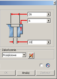

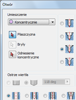

-  W oknie dialogowym Otwór ustaw opcję Umieszczenie na Koncentryczne i typ otworu na Pogłębienie walcowe.
 - Średnicę pogłębienia ustaw na 26 mm.
- Głębokość pogłębienia ustaw na 6 mm.
- Średnicę otworu wierconego ustaw na 10 mm.
-  Opcję Zakończenie ustaw na Przejściowe.
- Kliknij strzałkę wyboru Płaszczyzny w oknie dialogowym, a następnie wybierz płaszczyznę przednią płaskownika obróconego. Pojawi się podgląd otworu, a strzałka wyboru przesunięta jest na Odniesienie koncentryczne.
- Na modelu w oknie graficznym wybierz krawędź profilu obróconego, aby określić krawędź koncentryczną.
- Naciśnij przycisk OK, aby utworzyć otwór.

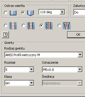

- W oknie dialogowym opcji Otwór: - Typ otworu ustaw na Bez pogłębienia.
- Zakończenie ustaw na Do.
- Otwór ustaw na gwintowany.
- Typ gwintu ustaw na Metryczny profil M ANSI.
- Rozmiar ustaw na 5.
- Oznaczenie ustaw na M5 x 0.8.
- Wybierz powierzchnię wewnętrzną wgłębienia na modelu, aby określić zakończenie Do, a następnie wybierz polecenie OK, aby utworzyć otwór.
