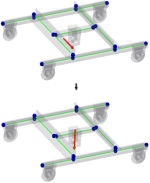

Po utworzeniu analizy ramy grawitacja zostanie automatycznie zastosowana. W tym ćwiczeniu zostanie zmieniony jej kierunek.
- W przeglądarce rozwiń folder Obciążenia. Wybierz Grawitacja  . Kliknij prawym przyciskiem myszy i wybierz opcję Edycja. . Kliknij prawym przyciskiem myszy i wybierz opcję Edycja.
- W oknie dialogowym Grawitacja wybierz Kierunek Z z listy rozwijanej.
- Kliknij przycisk OK, aby zamknąć okno dialogowe Grawitacja.
