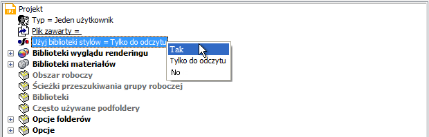

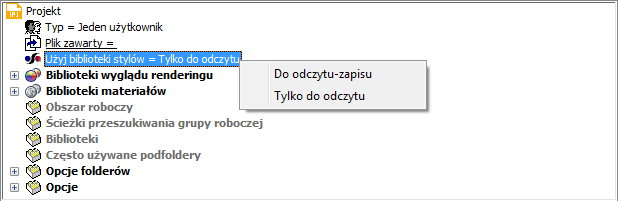

Etap 2: aktywuj nową wersję programu Inventor i wybierz domyślny projekt w oknie dialogowym projektu. Następnie potwierdź wartość „Użyj Biblioteki stylów” i ustaw wartość „Użyj Biblioteki stylów” = „Tak” lub „Użyj Biblioteki stylów” = „Do odczytu-zapisu”.
Porady: w programie Inventor 2012 usunięto opcję „Użyj biblioteki stylów = Nie” z ustawień pliku projektu. Oznacza to, że począwszy od wersji 2012 programu Inventor automatycznie usuwane są z dokumentów Inventor wszystkie style, które odpowiadają stylowi w bibliotece stylów. Dlatego podczas definiowania dostosowanego stylu na podstawie niestandardowych szablonów nieznajdujących się w bibliotece stylów w starej wersji należy ustawić opcję „Użyj Biblioteki stylów”=„Tak” lub „Do odczytu-zapisu”, aby zapisać dostosowany styl niestandardowych szablonów w bibliotece stylów w nowej wersji programu Inventor. Patrz rysunek 2 i rysunek 3.

Rysunek 2
Rysunek 3

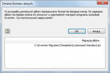

Etap 3: otwórz starszy niestandardowy szablon i zapisz go w celu dokonania migracji. Patrz rysunek 4.
Rysunek 4

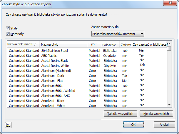

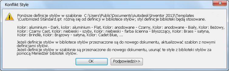

Etap 4: zapisz dostosowane style z niestandardowych szablonów do biblioteki stylów. Kliknij kolejno kartę Zarządzaj > Style i standardy > polecenie Zapisz, aby wyświetlić okno dialogowe Zapisz style do biblioteki stylów. Domyślnie wszystkie Style lokalne mają wartość „Tak” w kolumnie „Zapisz do biblioteki”. Następnie sprawdź, czy zapisać je w bibliotece stylów. Ponadto w kolumnie Zmiany można znaleźć wartość „Lokalny”, a w kolumnie Położenie wartość „Oba”. Oznacza to, że ten styl jest zarówno stylem lokalnym, jak i stylem w bibliotece stylów, ale jego wartość jest różna. Dlatego należy zdecydować, która opcja jest potrzebna. Patrz rysunek 5. Jeśli użytkownik zachowa różne, podczas tworzenia nowego pliku na jego podstawie wyświetlone zostanie okno dialogowe. Patrz rysunek 6.

Rysunek 5
Rysunek 6
