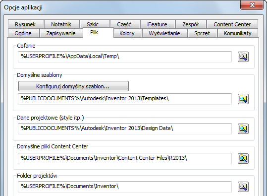

Domyślnie biblioteka stylów dostarczana z programem Autodesk Inventor znajduje się w folderze C:\Program Files\Autodesk\Inventor <wersja>\Design Data lub C:\Users\Public\Documents\Autodesk\Inventor <wersja>\Design Data. Położenie biblioteki jest również widoczne na karcie Plik w Opcjach aplikacji. Patrz rysunek 1. Jeśli pracujesz w środowisku sieciowym, ten folder znajduje się w udziale sieciowym, a nie na lokalnym dysku twardym. Skontaktuj się z administratorem IT lub CAD, jeśli nie masz pewności odnośnie jego położenia.
Rysunek 1.

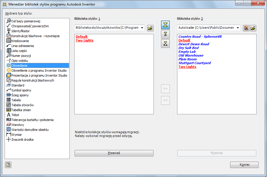

- Zostanie wyświetlone okno dialogowe Menedżer bibliotek stylów programu Inventor. Patrz rysunek 2.
Rysunek 2.
- Panel Biblioteka stylów 1 po lewej stronie zawiera przycisk przeglądarki umożliwiający przejście do folderu, w którym znajdują się starsze kolekcje stylów (w formacie .xml). Domyślnym położeniem folderu jest C:\Program Files\Autodesk\Inventor <poprzednia wersja>\Design Data lub C:\Users\Public\Documents\Autodesk\Inventor <poprzednia wersja>\Design Data. Można również kliknąć przycisk Otwórz bibliotekę stylów, aby wybrać określony folder starszej biblioteki stylów.
- Panel Biblioteka stylów 2 w prawej części okna dialogowego też zawiera przycisk przeglądarki umożliwiający przejście do położenia nowej biblioteki stylów. Domyślnym położeniem folderu jest C:\Program Files\Autodesk\Inventor <nowa wersja>\Design Data lub C:\Users\Public\Documents\Autodesk\Inventor <nowa wersja>\Design Data. Można również kliknąć przycisk [Otwórz bibliotekę stylów], aby wybrać określony folder nowej biblioteki stylów.
- W przykładzie na rysunku 2 z listy Wybierz rodzaj stylu po lewej stronie okna dialogowego została wybrana kolekcja stylów oświetlenia. Wybrano również położenia starej i nowej biblioteki stylów za pomocą odpowiednich przycisków przeglądarki, a i ich zawartość jest wyświetlana odpowiednio w lewym i prawym panelu. Zostanie wyróżniony przycisk [Migruj] na panelu starej biblioteki stylów.

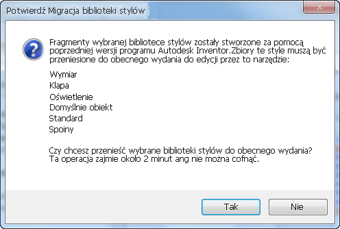

- Uruchom migrację stylów, klikając przycisk Migruj w dolnej części panelu Biblioteka stylów 1. (Pamiętaj, że ten przycisk jest aktywny tylko wtedy, gdy biblioteka wymaga migracji). Pojawi się okno dialogowe Potwierdź migrację biblioteki stylów z monitem o potwierdzenie migracji. Kliknij przycisk Tak lub Nie, w zależności od potrzeb. Patrz rysunek 3.
Rysunek 3

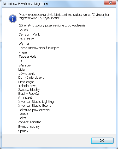

- Proces migracji może potrwać kilka minut. Po zakończeniu pojawi się okno dialogowe z wynikami migracji. Patrz rysunek 4. Kliknij przycisk OK, aby zamknąć okno dialogowe.
Rysunek 4.
Uwaga: Należy pamiętać, że nie można cofnąć migracji stylów i wszelkie zmiany wprowadzone przez użytkowników w bibliotece stylów zostaną utracone. Można przywrócić je z kopii zapasowej.
