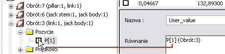

10+cos(P[1] (Obrotowe: 1) - PI/6)+20*abs(P[3] (Kuliste: 2)) Gdzie P[1](Obrotowe:1) to położenie 1. stopnia swobody połączenia o nazwie Obrotowe:1. P[3](Kuliste:2) to położenie 3. stopnia swobody połączenia o nazwie Kuliste:2. Uwaga: Można dodać zmienną, klikając pole po lewej stronie zmiennej w przeglądarce graphera wyjściowego.
Nazwa i równanie są sprawdzane w programie w czasie rzeczywistym, ale krzywe są obliczane dopiero po zakończeniu symulacji . Po sprawdzeniu nazwy i równania w folderze Zmienne użytkownika umieszczana jest nowa zmienna. Można jej używać do wszelkiego typu zadań, jak i do tworzenia nowych krzywych.
